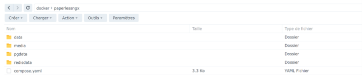

1. Suivant le tuto de départ - dossiers :

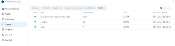

Essaye la méthode suivante :
1. Tu vas dans Images et regarde si les images du container tournent ? (point bleu) si non tu les démarre toutes.

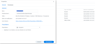

2. Par la suite tu vas seulement dans le dossier paperlessngx et tu verifies que c'est bien pepere le proprio

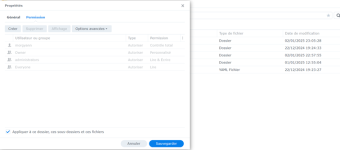

3.Puis, dans permissions - vérifie que tu as les utilisateurs comme l'image dessous et tu coches "Appliquer aux sous-dossiers" et sauvegarder .
Maintenant tu vas sur http://192.168.1.x:8010 et dis nous si cela fonctionne ??? (pour moi oui après cette manip)
NB quand j'ai arrêté et relancé le container - tout à sauté pour moi aussi - j'ai donc activé les images et relancé les autorisation su dossier principal "paperless".
