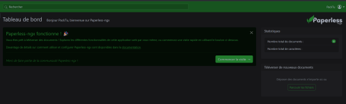

Nouveau compose suivant le GitHub officiel, installer sur mon NAS et tout est ok.
Avec les étapes suivantes :
Création de la structure des dossiers :
Création du projet :
Attente de la création :
Création ok :
Attendre au moins deux bonnes minutes pour initialisation de paperless.
Connexion au conteneur : http://192.168.3.120:8010 ==> pour mon nas
et saisie des identifiants :
Done….
Voila
PS: fichier compose joint, attention mon dossier docker a le d en minuscule donc à changer uniquement sur les volumes, pareil pour les identifiant et mot de passe à changer.

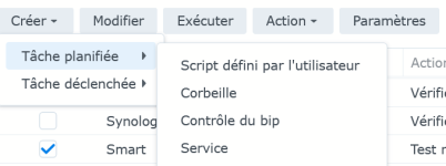

Peux-tu poster le docker-compose, une capture d'écran de la structure des dossiers, le log du message d'erreur.
Et faire une tâche dans le planificateur de taches pour récupérer ID de l'utilisateur :
script utilisateur
Avec l'utilisateur courant.
Exécuter le script dans le planificateur :
Choisir Afficher le résultat dans le menu action dans le planificateur de tache.
et poster une capture d'écran

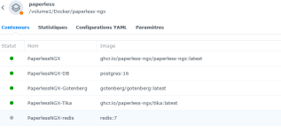

Encore merci mais je crois que c'est sans espoir.
Voici ce que donnent les conteners :
j'y joins le journal de ce contener mais c'est comme avant.
Passez tous de très bonnes fêtes.

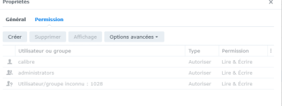

Dans file station : quel est le propriétaire du dossier redisdata ? option propriétés
et du fichier dump.rdb dans ce dossier ?
c'est bien pepere ?
je me doute mais il n'apparait pas sur ce dossier et c'est pour cela que acces est refusé.
et sur les autres dossiers ça donne quoi ?
