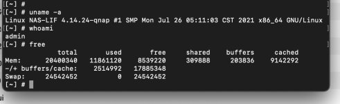

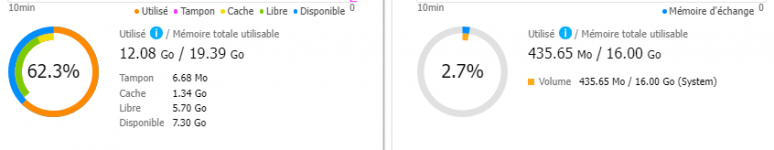

J'ai upgradé la mémoire vive et j'en ai maintenant 20G.

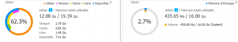

Lorsque j'optimise l'utilisation de la mémoire j'ai la répartition suivante entre les différentes mémoires

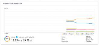

Apres plusieurs jours d'utilisation (voir seulement plusieurs heures) la mémoire libre décroit régulièrement pour atteindre 2%
J'ai configurer ainsi la VM
Question :
- Cela traduit il un problème de configuration / gestion de la mémoire ?
- Y a t'il une méthode automatique de gestion des mémoires permettant de libérer l'espace en cache et tampon (à part le optimiser de Qboost) et est ce que cela est nécessaire ?

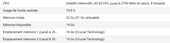

Je vous confirme que chez moi 2x16Go c'est fonctionnel sur TS653D, le NAS en a seulement 31Go utilisables.

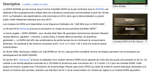

Un début de réponse que j'ai trouvé à droite à gauche (Reddit, forum Intel, forum Qnap etc), et ce Celeron n'étant pas un cas unique mais fréquent, c'est que les spécifiés techniques sont établis avec le matos grand public de l'époque. Ne pas oublier que c'est développé en amont, et on a la mémoire "courte". Et Intel n'update jamais une spécificité initiale (mais nous sortira le même modèle avec une nomenclature différente, un petit rev.B à la fin par exemple :p ) :p
Samsung a sorti ces premiers modules grand public de DDR4 en 2014, des 2GB, donc on peut supposer que le Celeron à été spécifié avec deux modules de 4GB vu qu'il est sorti à peu près à cette époque . J'en ai néanmoins aucune certitude. Mais c'est cohérent.
