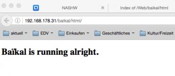

hwenzel a dit:Bonjour à tous,
j'avais installée baikal 0.2.5. Depuis un long temps c'etait impossible de voir le menu de baikal, mais j'ai pu synchronizer avec Thunderbird sur un laptop (Windows 10), 'contacts' sur un iMac avec OS 10.10.5 et avec un android. Ca marchais jusques aux quelques jours, je pense jusque au dernier firmware update QT 4.2.1.
Alors j'ai installée QBaikal 0.4.5.0
Desktop.JPG.
mais avec le résultat:
https://192.168.178.31:31443/baikal/admin .... pas de connection (?)
--> qu'est-ce que je puis faire?
Mais avec http://192.168.178.31/baikal/html il'y a
Pourtant il n'y a plus de connection pour synchronizer avec Thunderbird, android et iMac.
--> comment faut-il changer les link ? (avant c'etait http://192.168.178.31:8082/cal.php/calendars/mon_id/bhw-praxis)
Et une autre question: --> Ou mettre le volume 'Specific' avec la db.sqlite pour le upgrade et pour pas perdre la base de donnés.
Excusez mon mauvais francais, si'l vous plait, et merci!
Henrich
