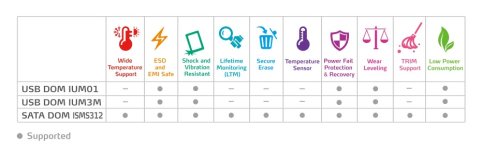

j'ai continué à chercher, et apres lecture de dizaines de pages web (US, Russes, Brésiliennes, asiatiques, etc ...) pour moi c'est sur: la carte Adata est bien la puce où est le DOM (Disc On Module) cad le software de l'Asustor !
dans les docs officiels Adata elle est d'ailleurs nommé USB DOM, puisque ce n'est qu'une USB 2.0 avec une capacité de 256 Mb à 4 Gb pour la série IUM01, voir les extraits ci-dessous ...
voir ici la première colonne IUM01
