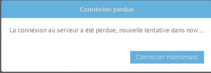

Salut Cyril (bonne année!)
J'ai effacé mon backup, effacé la tâche, désinstallé Duplicati, réinstallé le dernier package Duplicati (1.1.3), recréé une nouvelle tâche.
Et au bout de quelques minutes, Duplicati plante. J'ai un petit message: "la connexion au serveur a été perdue, tentative de reconnexion" avec un décompte puis une tentative de connexion qui tourne en boucle. Capturedupli.JPG
Si je ferme l'onglet Duplicati et tente de le rouvrir, impossible: j'ai un ERR_CONNECTION_TIMED_OUT dans le navigateur et je dois retourner dans ADM, désactiver Duplicati dans AppCentral et le réactiver pour pouvoir le relancer.
Et ensuite rebelote, même problème. Jusqu'à ce que ce soit à nouveau carrément le Nas qui plante et ne répond plus.
Je confirme que j'ai bien la dernière version d'ADM, la dernière version de Mono, la dernière version du package duplicati..
Ca tourne en rond... Help :(
