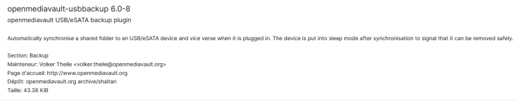

2) sur l'ancien système (Ve-Hotech), lors du branchement d'un disque dur externe celui-ci était reconnus et j'avais accès direct par l'interface par le gestionnaire de fichier. Je suppose qu'ici c'est la même chose mais après je pense qu'il faut le monter pour qu'il soit visible ?
comment je pourrais faire cela sans qu'automatiquement je repasse par l'interface.
existe t'il des plugins qui permettent cela?
Dans OMV6 il y a par defaut ce plugin de disponible à l'installation :
Il n'est pas dispo sur OMV5 ? Et si tu es sur OMV6, celui-ci ne répond pas a ton besoin ?
