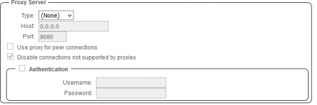

Pour ceux qui veulent un logiciel de téléchargement qui dispose d'une connexion proxy (Socks5 :wink: ) je vous conseille de vous orienter vers qbitorrent qui est vraiment léger et simple d'utilisation

C'est un prorocole de communication qui cache l'adresse IP (en gros hein!)
https://monvpn.com/memberarea/index.php/knowledgebase/35/Configurer-utorrent-avec-SOCKS5-proxy.html?language=chinese

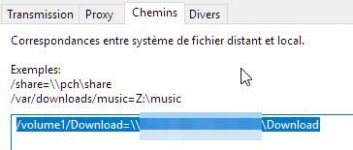

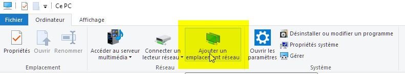

Pour finir (ce n'est pas indispensable mais très ergonomique), sous Windows si par exemple votre NAS a l'adresse IP 192.168.1.100 et que vous partagez le répertoire Download en partage Windows (SMB/CIFS/Samba),
il faut mapper le répertoire du NAS avec le réperoire partagé pour que Windows puisse accéder au répertoire du NAS :
/volume1/Download=\\192.168.1.100\Download
Un double-click sur un torrent dans Windows vous ouvrira immédiatement Transmission Remote GUI qui passera l'info au NAS de manière transparente :wink:
