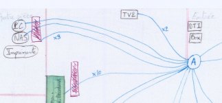

J'ai repris ton schéma , les carrés rouge c'est l'endroit ou je placerais des switch ce qui te permet de les relier avec un seul câble au pt A
Pour les chambres , tout dépand l'agencement du matériel mais 2 câbles devrait suffire idem pour l'etage et les dépendances , tu peux tjrs rajouter des switch par la suite , sachant qu'il existe des modèles 5 ports ; 8 ports ; 16 ports et 24 et 48 ports ......
