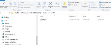

Pour imager le résultat des sauvegardes d'HBS sur le cloud Amazon Drive
Mon fichier source sur le NAS. 5.6 Go et a une durée de 25 minutes et 41 secondes
Ce même fichier après 3 tentatives de sauvegarde via HBS
1 ère tentative le fichier pèse 776.80 Mo et désormais ne dure plus que 3 min et 38 sec.
2 ème tentative le fichier pèse 3.2 Go et désormais ne dure plus que 5 min et 19 sec.
3 ème tentative le fichier pèse 1.1 Go et désormais ne dure plus que 2 min 39 sec.
