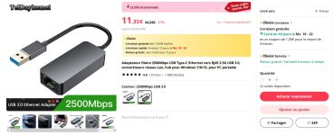

je vais commander demain celui-ci :
https://fr.aliexpress.com/item/1005...0Ztr0XjB&utparam-url=scene:search|query_from:
et je le testerais su 2 appareils:
- mon PC W10, car il plafonne sérieusement pour les sauvegardes !
- mon AS5002T passé sous OMV6 ... avec succès et assez simple à faire, et de plus, le driver Realtek pour la puce RTL8156B a l'air d’être intégré, ce qui m'arrangerais car son débit actuel assez minable sur le 1Gb
et pour 12€, ce n'est pas un gros risque :)
c'est d'ailleurs le même modèle en vente sur Amazon, mais au double du prix
je vous tient au courant après réception

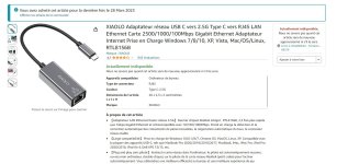

Je dois vraiment être chanceux car depuis presque un an que j'ai équipé mes nas avec ce type d'adaptateur je n'ai aucun soucis. Par contre je viens de voir que les Xiaolo sont indisponibles actuellement.
