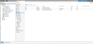

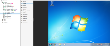

Quelque Image:

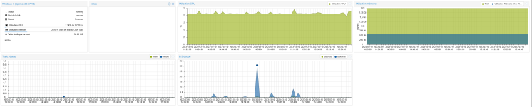

Je recommandes Proxmox, comme sa tu verras la consommation réel de chaque machine, de plus tu peux limiter la vitesse d'écriture.
Quand tu crées une VM sous VirtualBox, tu as toujours la question suivante: Quels sont les ressources consommées et oblige à te connecter dessus pour vérifier.
Sous Proxmox, tu sélectionnes la VM, tu vois la consommation mémoire vive attribué et consommé, la charge CPU.
Tu ajoutes InfluxDB et Grafana en télémétrie et tu pourras gérer convenable la ressource matériel .

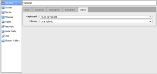

D'après ce que j'ai remarqué c'est une erreur de paramétrage par défaut au niveau de VirtualBox pour le décalage souris .
Je sais pas si sa peut t'aider mais je te le met
