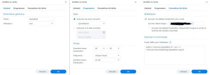

Une tache planifiée qui lance un script qui execute le script python.
Lorsque j'execute le script manuellement depuis l'interface DSM cela fonctionne toujours.
Lorsque j'execute le script avec le declenchement de la tache planifiée, cela fonctionne quand le délai est toutes les minutes mais lorsque le délai est toutes les 30 minutes ou plus cela ne fonctionne plus.

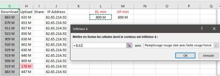

3/ on crée un fichier Excel et on importe les données du fichier txt : Données -> Données externes -> fichier texte (laissé coché "séparé", mes données ont des en-têtes, séparateurs : virgule, Format des données en colonnes : Sur les 2 colonnes de débit Download et Upload cliquer sur Avancé et définir le séparateur décimal le point "." puis Terminer et OK
4/ Sur les colonnes de débit Download et Upload : Format de cellule -> Personnalisée : à la place de standard taper : "0 " M" puis OK
5/ Dans des à cotés, créer une valeur de débit Download et Upload minimals pour faire apparaitre en rouge celles qui correspondent aux critères et appliquer une mise en forme conditionnelle sur les 2 colonnes l'une après l'autre.
6/Enfin pour que la mise à jour du fichier Excel se fasse à chaque ouverture de celui-ci : Données -> Actualiser Tout -> Propriété de connexion et cocher Actualiser les données lors de l'ouverture du fichier.
Les screenshots sont en en pj.

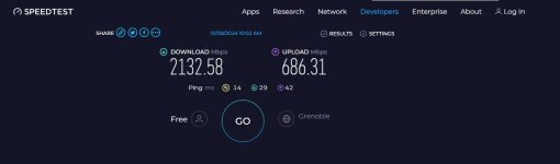

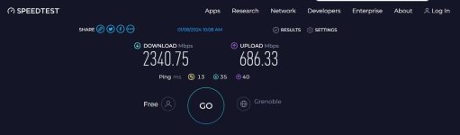

Par contre avec le tuto cachem.fr ça a fonctionné :
    33.5 KB · Affichages: 4
    33.3 KB · Affichages: 3
