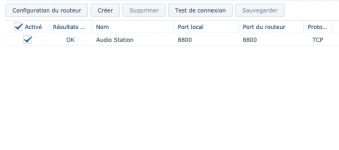

les port sonts ouvert vers le nas sur le routeur ?
dans mon cas, c'est le 8675 à mettre vers le nas
Je viens d'ajouter çà pour tester. C'est çà ?
Du coup ca marche mais qu'en http sans le s
    16.7 KB · Affichages: 199
chaque port ouvert en http ou https sur le portail des applications doivent être ouvert suèr le routeur
par exemple, a gauche sur l'image, le portail des application du nas et à droite, la config des ports sur la livebox
Ok, je comprends le principe.
Mais y'a pas moyen de faire la même chose mais globalement et pas par application ??
oui, en ouvrant le port 5001 en https, mais là tu ouvre l’Accès total au nas, et perso, donner l'acces aux comptes utilisateurs et l'acces écriture, lecture avec seulement pseudo et mot de passe alors que l'on fini top ,ou tard par utiliser les même pseudo et les mot de passe pour tout, je ne suis pas d'avis à conseiller ce genre de config
