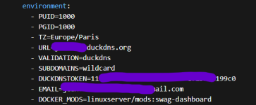

Je viens de vérifier, et dans mon YML, j'ai mis ça :
- ONLY_SUBDOMAINS=false   # If you wish to get certs only for certain subdomains, but not the main domain (main domain may be hosted on another machine and cannot be validated), set this to true
Et donc je n'ai pas de variable SUBDOMAINS=.
Et le wildcard fonctionne très bien.

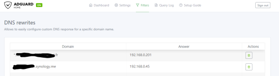

Je galere avec ma configuration, je ne suis pas totalement satisfait. J'ai un miniPC type NUC sur lequel j'ai installe proxmox. Dessus j'ai plusieurs VMs et Containers Linux
  • Un LXC sur lequel j'ai installe docker, portainer ainsi que tous mes containers dont swag
  • Un LXC sur lequel j'ai installe Adguard qui me sert de DNS local
Swag et Adguard sont bien visibles sur mon reseau local avec adresses IP figees (macvlan).
Pourriez vous me confirmer que la premiere ligne est correcte ? *.ndd.fr sont rediriges vers l'IP du container SWAG. adguard.png

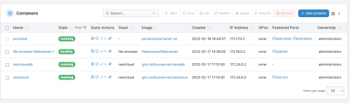

Hello; petite question:
J'utilise Partainer-ce
J'ai le projet d'avoir plusieurs wordpress différents sur le même serveur mais avec des noms de domaines propre à chacun d'eux. le reverse proxy de swag est la solution?
J'ai aussi d'autre stacks des "mono" et des "groupes".
Je pensais rajouter à tous mes conteneurs pour son faill2ban:
networks: - backend_network
Mais j'ai une stack qui a déjà son
networks:
- backend_network2
Ca va poser problème si je fait ça?
Service: Swag: Blabla networks: -backend_network -backend_network2 -backend_network3

Je rencontre un soucis au moment de déployer la stack swag avec portainer.
Voilà le message d'erreur:
Visiblement un problème avec le port 443.
Je pensais à un conflit avec Nextcloud déjà installé mais même en arrêtant la stack nextcloud la stack swag me renvoie un message d'erreur.
Auriez-vous un idée?
C'est le port 443 sur ton hote qui est utilisé, ici nextcloud utilise le port 445 sur l'hote donc c'est pas lui.
C'est quoi ton systeme ? Si c'est OMV, de mémoire par défaut l'interface HTTPS de OMV est sur le port 443
Je suis bien sur OMV6, et j'avais complètement oublié que j'avais coché connexion SSL dans OMV :LOL:
La stack s'est bien déployée correctement, plus qu'à suivre la fin du tuto pour la partie OVH.
Merci @EVOTk pour le tuto et pour la soluce ;)
J'ai récemment installé SWAG en macvlan sur mon NAS Synology pour profiter du reverse proxy, fail2ban, certificats & C°.
Ma configuration a l'air de marcher, j'arrive à accéder aux conteneurs Docker que j'ai installés sans aucun soucis. Le réseau macvlan marche, l'hôte virtuel aussi, les ports sont redirigés au niveau de la box...
Cependant (et oui...), je n'arrive pas à me connecter aux applications Synology (DSM, File, Photos...). Dans les fichiers *.conf (swag/config/nginx/proxy-confs/) :
- Si je mets la variable $upstream_proto en http, j'obtiens une erreur 400.​
- Si je mets la variable $upstream_proto en https, j'obtiens une erreur 502.​
Là où le bas blesse, c'est que j'arrive bien à y accéder avec l'url proxiée directe (https + IP de l'hôte virtuel + port).
Vous en conviendrez, je suppose, cela me gêne !
Auriez-vous quelques idées de solution ? Merci d'avance !
PS : quelques captures d'écran de ma config pour donner quelques détails (un exemple de reverse proxy domain.conf + docker-compose de SWAG).
Problème résolu !
Pour la communauté et note à moi-même : il faut rediriger SWAG vers le bon type de ports (HTTP ou HTTPS) des applications syno, en faisant correspondre la variable $upstream_proto en conséquence 😇
bonjour,
J'ai actuellement une stack swag (sous portainer) avec un nom de domaine duckdns et l'environnement suivant. Cela marche bien (excepté que google considère mon site comme dangereux...). Je fais donc un essai avec un autre fournisseur de nom de domaine. J'essaye actuellement LWS mais je ne trouve pas la bonne configuration pour la section environnement.
Quelqu'un pourrait-il partager un exemple qui m'aiderait ?
Merci d'avance.
