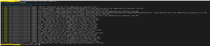

Je suis rendu à l'étape suivante du tuto: d/ Rajout d'un Tableau de Bord - Dashboard
Tout se passait bien jusqu'à ce que je tombe sur ces messages d'erreurs:
Est-ce normal d'avoir tous ces Warning alors que j'ai suivi les instructions ? Pourquoi ai-je un message d'erreur m'indiquant que la limite du message est atteinte ?
est-ce ajustable le temps de l'installation du Dashboard ?
Merci d'avance !
