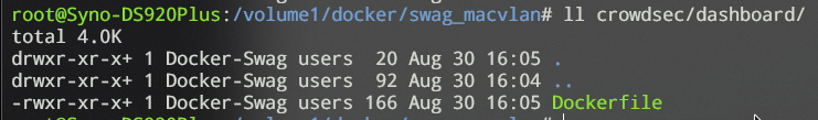

J'ai cette erreur :
Failure
failed to deploy a stack: unable to prepare context: path "/volume1/docker/swag_macvlan/crowdsec/dashboard" not found
Voilà la partie du docker-compose.yml que j'utilise, via portainer :
YAML:
  crowdsec-dashboard:
    container_name: crowdsec-dashboard
    build: /volume1/docker/swag_macvlan/crowdsec/dashboard

Ton compose est dans /volume1/docker/swag_macvlan ?
Si oui alors indique plutot le chemin :
build: ./crowdsec/dashboard
