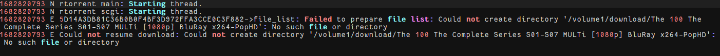

Parfait tout est prêt, mon fichier arrive bien a rutorrent et la (c'est le drame) le fichier reste "en pause" et ne ce télécharge pas, si je mets un fichier manuellement tout fonctionne, j'ai regardé les logs est voici le problème il ne peut pas crée le dossier (log ci dessous), comment faire ?
    31.8 KB · Affichages: 14

Je suis surpris de voir dans les chemins /volume1/... , puisque tu est dans le conteneur tu ne devrais pas avoir de chemin de type /volume1/.... Pourrai tu nous partager ton compose ?
J'ai trouvé le problème simplement des permissions d'accès.

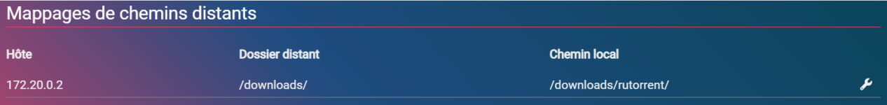

Voici ce que j'ai dans les paramètres de Radarr :

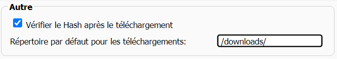

Et dans rutorrent :
