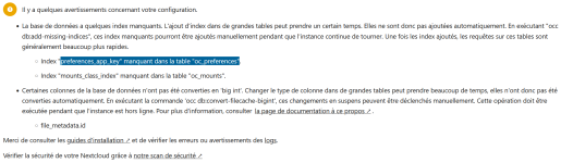

J'ai remarqué des anomalies dans Nextcloud mais je n'arrive pas à les solutionner :
Vu que ces problèmes semblent être liés à la bdd, je me demande si je ne vais pas avoir le choix et la recréer...
Avez-vous une idée ?
Pourquoi la recréer ?
En lisant ce qui est écrit, il y'a juste à entrer les lignes de commande indiquées pour créer les index et convertir les colonnes demandées.
J'ai déjà eu ces warning et passer les lignes de commande en question, c'est rapide et ne pose pas de problèmes
Merci pour ce retour. Vu que je passe par docker, il faut que je me connecte via la console du container de ma base de donnée pour exécuter ces commandes ? j'avoue ne pas être très à l'aise dès qu'il faut toucher au bases de données...😰
Oui il faut se connecter au container en mode console.
Ensuite il faut précéder la commande "occ blabla..." par php. Attention si vous êtes en php8 ce sera php8 qu'il faudra utiliser.
Le lien vers la documentation qui est visible sur votre capture devrait vous permettre de trouver tout le détail des actions "occ".
Notamment comment mettre en mode hors ligne/maintenance comme c'est demandée pour l'une des deux actions.
Merci beaucoup. J'y suis parvenu.

J'arrive un peu apres la guerre, mais il faut faire ceci :
docker exec -it -u <PUID> <container_name> php /config/www/nextcloud/occ db:add-missing-indices
et
docker exec -it -u <PUID> <container_name> php /config/www/nextcloud/occ db:convert-filecache-bigint
<PUID> est a remplacer par le PUID de ton utilisateur qui execute le conteneur
<container_name> est a remplacer par le nom de ton conteneur
php doit etre remplacé par php8 si tu est sous php8
Bonjour Evotk,
Merci pour la réponse.
Je me suis connecté sur la console du container Nextcloud puis j'ai éxécuté les commandes "occ db:add-missing-indices" et "occ db:convert-filecache-bigint" (en prenant soin de passer en mode maintenance pour la seconde).
