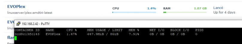

Si tu regarde pas l'interface de Docker DSM attention, la valeur = RAM utilisé + RAM en cache. Cela n'est donc pas forcément représentatif de la réalité.
Par exemple chez moi sur Plex, la différence entre l'affichage de consommation de RAM avec la commande docker stats <nom_du_conteneur> et l'interface DSM : 1,07Go pour DockerDSM et 647Mo via SSH
Si cela te dérange tu peu placer une limite de RAM au conteneur. A savoir que si c'est un vrai memory leak ( chose que j'ai déja vécu ), si tu ne place pas de limite de RAM au conteneur, celui ci fini par saturer le RAM qui deviens tres instable, et dans pas mal des cas, le reboot sauvage est obligatoire :(
Oui j'avais déjà mis une limite pour la RAM du docker, au cas où.
Mais effectivement, tu as raison je me suis surement fait avoir par l'interface du docker . Sur putty, 647mb.
Je surveille ça mais je pense que tu as raison !
