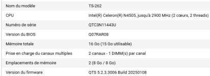

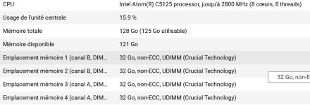

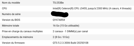

Je commence :
Marque | Modèle | Ref. | NAS | OS | Résultat |
Crucial | 2x 8 Go Crucial DDR4 SODIMM Memory | CT2K8G4S266M | TS-253D | QTS ? | |
Crucial | 2x4Go DDR4 2400MHz CL17 | CT2K4G4SFS824A | TS-251D | QTS | |
Crucial | 2x8Go DDR4-3200 SODIMM 1.2V CL22 | CT2K8G4SFRA32A | TS-464 | QTS | |
Kingston | Kingston Server Premier 16GB 2666MHz DDR4 | KSM26SED8/16HD | TS-673A | QuTS Hero h5.0.1.2348 | Memtest OK |
Kingston | Kingston Server Premier 16GB 2666MHz DDR4 | KSM26SED8/16HD | TS-473A | QuTS Hero h5.1.3 | Voir |
Voila, n'hésitez pas a alimenter le fil avec votre propre expérience, je mettrai a jour le tableau.
