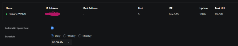

alors je ne sais pas trop ou trouver ces paramètres ipv6
déjà j'ai ça dans Internet/Primary WAN
D'après tes captures d'écran tu es bien en DHCP v6 sur le WAN . Ensuite il faut régler le LAN:
Dans la partie réseau il faut cliquer sur défaut : tu as une page pour l'IPv4 et une page pour l'IPv6
Ce qui m'étonne c'est que tu n'a pas d'adresse IPv6 qui apparait au niveau du WAN ?
