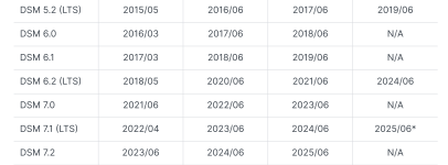

Théoriquement il peut encore y avoir des MAJ de sécurités jusqu'en juin 2014 2024 (fin du support). Source
Pour les failles de sécurités DSM 6.2 est toujours mentionné, mais les failles ne sont pas forcément corrigées par exemple https://www.synology.com/fr-fr/security/advisory/Synology_SA_23_07, ou c'est très long la correction arrive 5 mois après SRM et 4 mois après DSM 7.1/7.2, par exemple https://www.synology.com/fr-fr/security/advisory/Synology_SA_22_23
