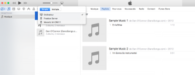

Idem pour iTunes qui voit bien le Qnap, et m'affiche les 2 morceaux de démos livrés avec, alors même que je n'ai toujours pas installé iTunes Serveur !!!
Là encore, les appareils sont bien reconnus !
Je ne suis pas d'une grande aide sur ce coup là !!! et j'ai bien peur que tu doive faire des concessions sur MusicBee !!! :o
