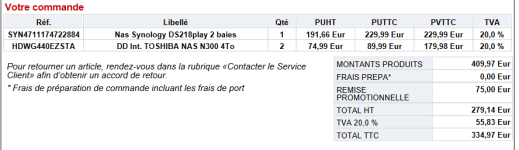

Bonjour, je confirme. J'ai eu un budget de 400€ environ, j'ai acheté un un Synology DS218 play avec 2 HDD Toshiba NAS N300 4To avec un prix final (assez bon) de 335€. Prix unitaire HDD 89,99. Maintenant c'est ça c'est avant. Les prix ont du grimper. C'était en décembre 2021, en fait.
Tout ça pour dire, que c'est de l'entré de gamme aussi limité à du stockage et plex on dire. Pas de machine virtuelle. Ce qui m'a poussé à acheté un mini PC d'occasion bien plus puissant finalement. Je peux garder mon NAS quand même.
Donc si tu peux, fait en sorte d'être dans le milieu de gamme au moins
