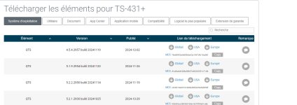

Du coup, laquelle est la bonne? :)
    231 KB · Affichages: 10
je suis un peu perdu concernant les firmwares disponibles sur le centre de téléchargement , j'avais mis à jour avec la 5.2.2 ....... et plus d'accés au nas , j'ai donc downgrader vers la version 5.2.1 avec Qfinder pro , cela c'est bien passé ....... et je constate qu'il vienne d'ajouter une version 4.5.4 au 02/12 , cela correspond à quoi ? la 5.2.2 a t'elle été modifier depuis ces derniers jours ?Firmware Qnap ts 431+.jpg
La version 4.5.4 est pour des NAS plus anciens.
Il me semble que le bug de la 5.2.2 à été corrigé.
Certaines personnes sont encore sous 4.5.x, principalement pour des raisons de compatibilité de matériel , par exemple, la branche 4.x utilise un kernel plus ancien, qui inclu des drivers pour les module ATTO. Qui ne sont pas inclu dans QTS 5.
Source : https://www.qnap.com/en-uk/release-notes/qts/5.0.0.1808/20211001
"QTS and QuTS hero with newer kernel versions do not support ATTO Fibre Channel adapters. If you have already installed an ATTO Fibre Channel adapter on your device, we do not recommend updating the firmware to QTS 5.0.0 or QuTS hero h5.0.0 for the time being."
Merci pour ces précisions ! c'est confirmé la 5.2.2 est fiable maintenant ? Merci

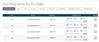

Je rejoins le groupe de ceux qui rencontre le problème sur un TS-253be ou après plusieurs tentatives rien a faire le 5.2.2.2950 build 20241114 fait bloquer sur la page de chargement.
Obligé de reset pour downgrade
