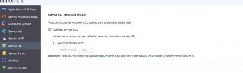

- Pas de possiblité de création de base :
- Remplacement du serveur embarqué QNAP :
- La version php utilisé est celle embarqué par QNAP :
- Dans phpMyadmin il n'y a aucune possibilité de créer un utilisateur (je pense que c'est lier à des droits)
Je te rattache des capture d'écran car j'ai lu que jne n'étais pas le seul à avoir ces petits soucis ! lol

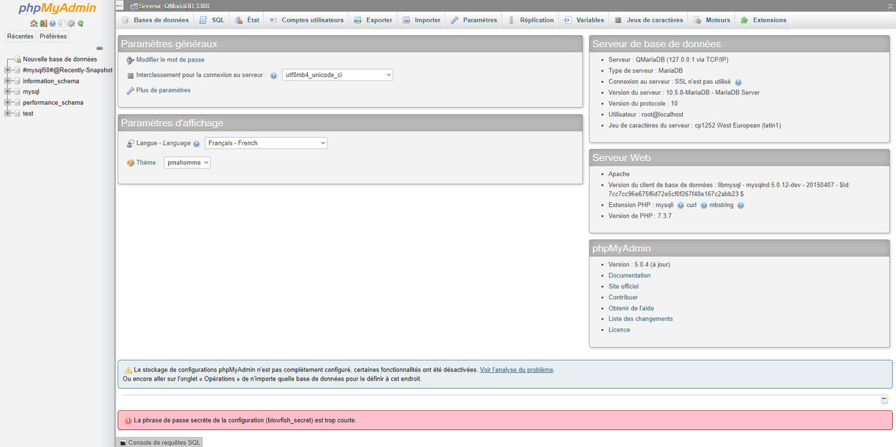

Ben, j'tililse le phpmyadmin embarqué de QmariaDB.
root , ne prend pas, ni sans mdp, ni avec ... ( non reconnu)
Par contre, je rentre un nom bidon (Joseph, celine, autre) quelconque, il m'ouvre la page de phpmyadmin.? Je crois que le sujet a déjà été évoqué, mais je sais pas comment il a été résolu. :shock: :shock:
