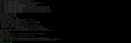

J'ai voulu faire la mise à niveau vers omv6, j'ai donc utilisé la commande omv-release-upgrade qui n'a apparemment pas fonctionné jusqu'au bout (erreur dlna?).
J'ai toujours un accès ssh, mes plugins fonctionnent toujours (jellyfin,portainer, filezilla ect..) mais je n'ai plus d'accès à l'interface.
Si quelqu'un a une manip pour m'aider je suis preneur, j'espère ne pas avoir tout planté..

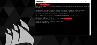

Puisque l'acces a l'interface semble cassé, avez vous essayé de faire : omv-firstaid puis 2 - Configure WebUI ?
Oui j'ai essayé la commande mais elle ne fonctionne pas (commande introuvable).

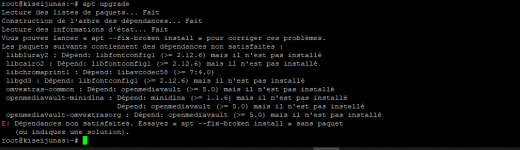

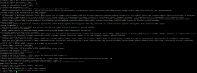

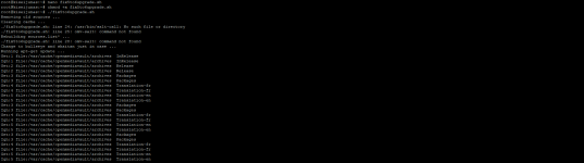

Non, j'aurais 346 paquets qui peuvent être mis à jour.
Mais les commandes apt get install ou apt get fix broken install n'aboutissent pas car trop d'erreurs.
Il semblerai que minidnla soit la cause de se problème .
Arrivez vous a le désinstaller ? Par exemple :
apt remove openmediavault-minidnla

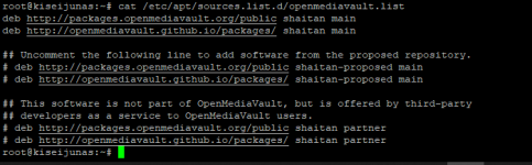

Pourrai tu me donner le résultat des commandes suivantes :
cat /etc/apt/sources.list.d/openmediavault.list
Tu peu également essayer d'executer se script qui fix la plus part des problemes courant :
Pour l'utiliser, tu créer un nouveau fichier par exemple : fix5to6upgrade.sh avec la commande : nano fix5to6upgrade.sh
Dedans tu copie/colle le code de la page si dessus. ( Clique droit depuis un utilitaire comme Putty )
Tu enregistre Ctrl + X et tu valide
Tu le rend executable : chmod +x fix5to6upgrade.sh
Et tu le lance : ./fix5to6upgrade.sh
As tu ensuite réessayé
apt --fix-broken install
sinon il va peut etre falloir demander au developpeur de omvextra sur le forum officiel anglais de omv car a mon avis ton soucis viens de là.
Toujours des erreurs.

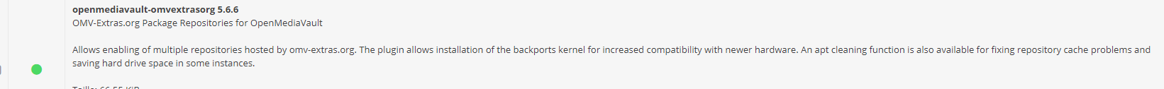

Avez tu desactivé, voir désinstallés les plugins avant ta migration ? Car pour moi tes soucis venez d'eux.
Tu utilise quoi comme plugin OMV 5 ?
J'ai fait le sauvage et j'ai rentré directement la commande en SSH...:eek:

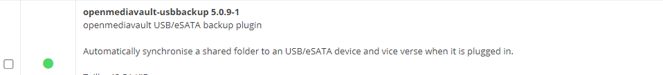

J'ai que deux plugins d'installé
D'ailleurs je ne suis pas sur que le premier me sois toujours utile vu que je ne suis plus sur une clé USB.
Ensuite docker/portainer avec jellyfin, filezilla,nginx.
