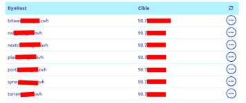

Dans l'interface OVH, j'ai configuré un Dynhost ainsi que dans la capture en pj, et des champs "A" pour chaque sous domaine.
SI vous pouvez m'expliquer un peu précisément à quel endroit je dois remplacer mes sous domaines par un *. , je vous en serais très reconnaissant !
Un Dynhost est configurer si tu as une adresse IP_Publique dynamique . Un champ"A" est pour une adresse IP_publique IPv4 fixe .
Donc si tu configure un Dynhost tu ne dois pas avoir de champ A dans Zone DNS .
Dans ton cas tu as créer un DynHost pour chaque sous-domaine qui renvoie à l' adresse IP_publique donner par ton FAI .
Dans mon cas ayant une adresse IP_Pubique dynamique je n'ai qu'un seul DynHost affecter à mon nom de domaine racine : ndd.fr
J'ai supprimer dans la zone DNS le champ A , mais ajouter une entrée de type CNAME sous forme *.ndd.fr .
Cela suffit pour que tous les sous-domaine soit pris en compte . Tu n'est pas obliger de les déclarer individuellement chez OVH
Pour le certificat qui est créer pour le nom de domaine racine , tu dois rajouter les sous-domaine dans autre nom de l'objet , mais tu sera limité par le nb de sous-domaine , je n'ai que 5 sous-domaine
Perso j'ai conservé mon nom de domaine en synology.me qui me sert pour gérer des sous-domaine utile pour la maintenance .
Combien de sous-domaine tu as ? et si tu veux en créer un supplémentaire il te faut créer une entrée DynHost dans OVH , une entrée dans le reverse proxy du NAS et redemander un certificat ?
