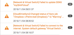

J'ai bien fait ce que tu as indiqué, le HTTPS est forcé mais le problème persiste toujours, voici les erreurs qui s'affichent régulièrement, est-ce un problème de mon FAI ? J'ai pourtant toujours une connexion internet...
Merci,

QoolBox a dit:
tu as un problème de passerelle ou de DNS sur ton virtual switch
Je remarque de mon côté que j'ai souvent des infos d'erreurs au niveau du virtual switch : mais tout fonctionne normalement :oops:
QoolBox a dit:
essaye de redémarrer ta box également au passage

Merci pour ces informations, j'ai redémarré ma box comme l'a conseillé Qoolbox et ça a fonctionné, ce n'était peut-être qu'une mise à jour du FAI !
Merci à tous !
