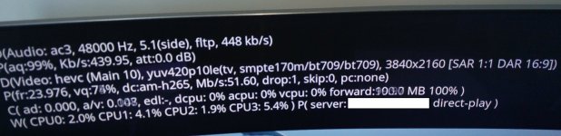

Il est capable de décoder et lire des vidéo 4K 10bits x265 => Uniquement si c'est en profile "Main 10" et "Chroma Sampling 4:2:0"
Un MediaInfo d'une Video 4K x265 HEVC 10 Bits parfaitement lut :

Preuve avec les info de decodage temp reel:IMG_20170326_085642.jpg
