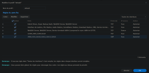

- Peux-tu nous screen ton pare-feu du nas ?
- Après, es-tu sûr d'avoir bien entré ton ip local ? Chez certains opérateur, c'est 192.168.0.XX et chez d'autres c'est 192.168.1.XX.

Tu m'as mis le doute ! Mais oui je suis bien en 192.168.1.XX comme auparavant. ;)
Oui voici un screen du pare feu :
