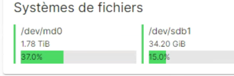

Bon ben au final avant de tout exploser j'ai tenter un :
fsck.ext4 -v /dev/md0
Et là miracle :
Comme quoi mon grand père avait raison, y-a de la veine pour les crapules !
Allez bonne galette à tous et encore merci EVOTk !
:) Super ! Content que tu es retrouvé l’accès :) fsck n'avais pas du réussir a déterminer le type du systeme de fichier de lui meme.
C'est bon a savoir
