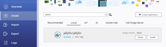

N'arrivant pas à mettre d'image, je voulais juste préciser (dans mon cas) la manip que tu m'as communiqué.
Sur l'image ci-dessous, tu ne peux pas cocher le docker en question, et pull en mettant le chemin il n'arrive pas. Par contre en selectionnant la fleche (2e icone) du docker cela fonctionne (si pas de droit refusé)
