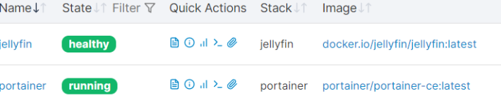

Bonjour à tous.
j'ai constasté que Jellyfiin est passé à 10.9.6, auquel je souhaiterai mettre à jour le docker (actuellement en 10.8.13)
J'ai trouver cette methode Update Docker , via commande docker stop, rm, pull, run. Mais je n'arrive pas à l'utiliser sur le terminal de containerStation.
Pouvez vous me dire, comment mettre à jour le Jellyfin docker (sans perdre de donnée ;))
Bonjour Morgyann,
Oui, j'utilise Portainer et oui l'image indique "latest
"il te faut arrêter la pile - la redéployer et repousser l'image."
Je ne comprend pas. qu'est-ce qu'il faut faire ?
merci par avance
1. tu vas dans "stacks"
2. cliques sur "jellyfin"
3. en haut, cliques sur "editor"
4. en bas de la page du script "update the stack"
5. sur le pop-up "repool image et redeploy" (pousser le curseur) ... voilà

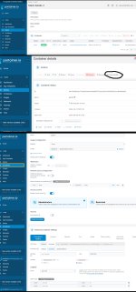

Rebonjour Morgyann
Merci du retour, mais je n'ai pas :
" 4. en bas de la page du script "update the stack"
5. sur le pop-up "repool image et redeploy" (pousser le curseur) ... voilà"
Quand je vais sur "Stack" Jellyfin => clique sur Jellyfin => Duplicate/Editor => Envoie sur "Image Jellyfin"
Et vers le bas de la 1er page :
"Action
Deploy the containe
r"
Ci-joint capture d'écran :
Merci pour ton aide
Il faut faire recreate :
Ensuite "re-pull" et recreate
Tu as bien monté ton dossier /config sur un des dossiers de ton NAS ?
Bonjour Evo:
"Tu as bien monté ton dossier /config sur un des dossiers de ton NAS ?"
Oui, il est indiquer dans le dossier Container/jellyfin
/share/Container/jellyfin/config/config
Doit-je en faire une copie avant ?
Merci par avance du retour
Re,
Donc j'ai fait "recreate" & "re-pull image"; en arretant en amont jellyfin et une autre image (laissant juste portainer actif)
Et je recoit toujours la meme erreur 500 :
Request failed with status code 500
Si vous avez une idée, comment contourner/ résoudre ce problème ?
Tu as apparemment créer ce container via un script dans "stacks"
il faut que tu cliques sur "name" -> "jellyfin" et que tu suives la procédure que je t'ai donnée :
pense à arrêter la pile avant - elle va redémarrer à la fin de la procédure.
Dans le chapitre "containers" c'est pour les piles que tu n'as pas créé sur portainer (script)
