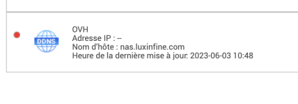

Je viens de migrer un RAID6 d'un TS-653-D à un TS-664 (bien mieux), je m'en suis aperçu comme ça (en fait j'ai un dynhost en amont donc je tape toujours le nas par son domaine, donc routé par la passerelle et plus QNAP)
    200.7 KB · Affichages: 4
    35.5 KB · Affichages: 4
  • Wow
Etrange, tu as quelle version de QTS ?
J'ai un NAS sous la dernier RC de QTS 5.1.0 est OVH est présent :
Aussi un sous la derniere version 5.0.1 :
Edit : Je viens de comprendre ;) OVH n'est selectionnable que 1 fois dans la liste, pour en avoir plusieurs, utilise l'option "Customized" avec l'url : https://www.ovh.com/nic/update?hostname=%HOST%&myip=%IP%&system=dyndns

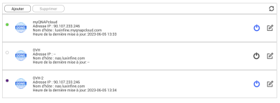

Càd : que l'on peu avoir plusieurs nom de domaine OVH sur le même Nas ?
Et merci, c'est la soluce. :)
