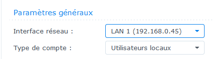

Vous avez bien sélectionné l'interface réseau du nas connecté à votre box ?
ok, l'ip de la box est 192.168.0.1 donc ?

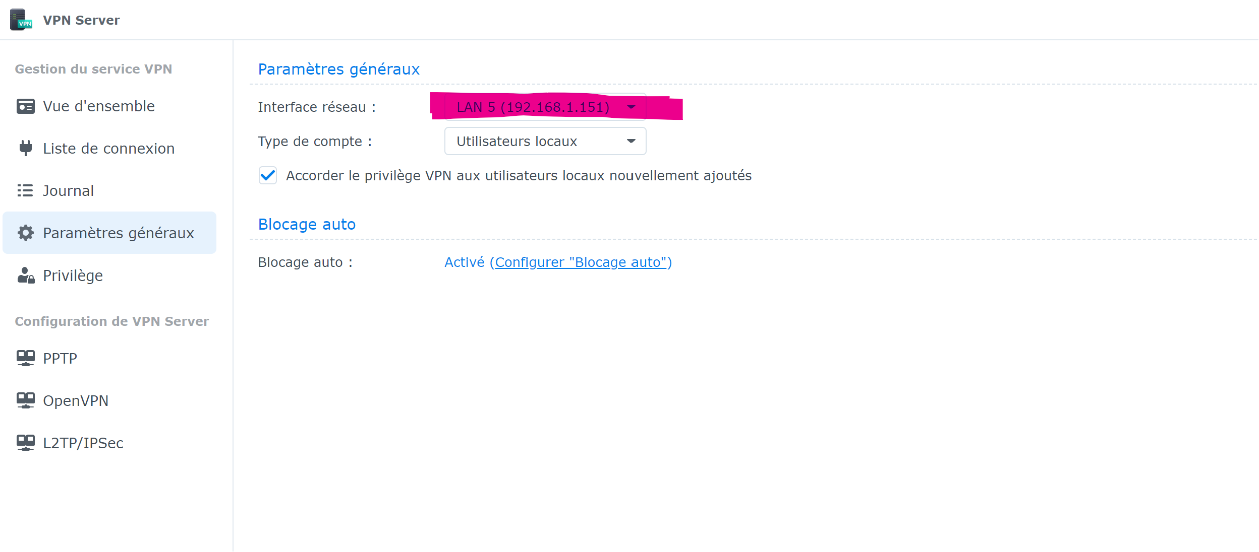

Pouvez vous me montrer cette vue

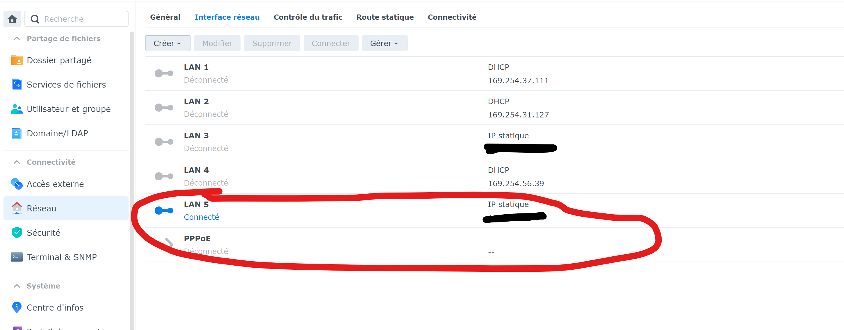

Pour info hier soir j'ai créé un nouveau réseau en m'appuyant sur vos copies d’écran. Je ne suis vraiment pas doué : j'ai planté mon NAS!!
Arrêt difficile: débranché => connexion impossible =>Bouton d'initialisation et enfin perte du réseau LAN1.
J'ai eu peur mais tout rentré dans l'ordre ...

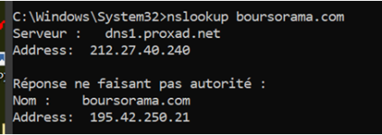

La commande DOS nslookup traduit le domaine boursorama.com avec le server DNS de Free
Pourquoi Firefox ou autres ne le font pas ?
aucune idée, elle devrait normalement.
