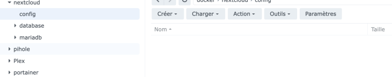

Screenshot : le dossier dans file station du syno (/volume1/docker/nextcloud/config
Vide :-/

Deux choses dans tes volumes pour nextcloud.
  • Le volume qui pointe vers config. Le chemin interne du container (donc après les ':' n'est pas bon :
    volumes:
          - /volume1/docker/nextcloud/config:/config
  • Il te manque le chemin vers le dossier interne data du container, donc si je prends le même chemin que tu as déjà mis:
    CODE]
    - /volume1/docker/nextcloud/data:/data[/CODE]. Soit bien sûr d'avoir créé le dossier correspondant sur ton nas
Enfin il y'a aussi ton lien vers le container mariadb. Tu as mis links, je pense que c'est plutôt depends_on. J'insiste, mais prends bien le temps de relire et comparer ton compose par rapport à celui du tuto d'evotk, tu vas trouver tout seul ce qui manque 🙂
quelque chose du style
- /volume1/docker/nextcloud/config:/var/www/html
- /volume1/docker/nextcloud/data:/var/lib/mysql
Après les ':' il faut juste /data et /config.
C'est vraiment propre au container linuxserver

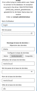

ça ne fonctionne pas non plus :-/
Voici le message d'erreur maintenant
Error while trying to create admin user: Failed to connect to the database: An exception occurred in the driver: SQLSTATE[HY000] [2002] No such file or directory
Peux tu nous mettre la dernière version de ton compose, je comparerai avec le mien en rentrant chez moi

Tu as fait le choix de mettre un nom de containeur différent du nom de service mais il me semble que l’hôte doit avoir le nom du containeur -> essaye avec 'Synology_Nextcloud-DB' et pas 'db'.
Tu as aussi deux PGID différent (100 et 1000), est ce voulu ?
