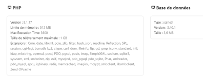

Pas besoin de ligne de commande, regarde dans Nextcloud dans Paramètres d'Administration > Système
Merci pour ton aide.
Je m'excuse pour la "presentation" du code, je viens, grace à ton lien, de le remettre en forme. Je suis désolé.
Je viens de verifier dans mon Nextcloud et effectivement il est indique sqlite3. Je ne comprends pas (cf image ci jointe).
Existe t il un tuto pour passer d'une BDD en sqlite et mariadb ? svp merci
Quelqu'un serait-il capable de m'expliquer "comment" en utilisant mon docker-compose (voir post precedent), mon docker / nextcloud arrive a "utiliser" du sqlite ? svp merci
