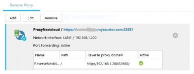

Je précise :
j'attaque https://mondomaine.myasustor.com:12345
je veux que ça accède à mon instance nextcloud soit en local : 192.168.1.111:32680
Avec ma configuration, si depuis un poste sur le même lan j'attaque l'adresse externe, ça m'affiche bien la page 192.168.1.111:32680 et la mire de connexion nextcloud.
Si je fais le test depuis une ip externe (connexion 4G) : Ce site est inaccessible 192.168.1.111 a mis trop de temps à répondre.
j'ai raté quelle subtilité ?? :(
j'essaie de comprendre en quelques mots
le ddns asustor, via le reverse proxy, fonctionne sur ton réseau local mais pas en dehors?
Mets les captures écran en masquant des éventuelles infos sensibles. ça sera plus aisé pour comprendre
Voilà la capture.
En local, j'accède à mon nextcloud sur 192.168.1.200:32680
Auparavant j'accédais de l'extérieur sur monddns.myasustor.com:32680 (grâce à la redirection de port)
Depuis le passage en https
https://monddns.myasustor.com aboutit sur adm (normal)
https://monddns.myasustor.com:32680 indique l'erreur SSL_ERROR_RX_RECORD_TOO_LONG
Pour le reverse proxy je ne peux pas utiliser le port 32680 car il est utilisé par App_nextcloud, j'ai donc mis le 32681 avec renvoi vers l'ip local:32680
Depuis le LAN :
IPlocale:32680 = nextcloud
https://monddns.myasustor.com:32681 = IPlocale:32680 = nextcloud
Depuis un réseau extérieur,
https://monddns.myasustor.com:32681 = KO car time-out.
Je ne sais pas si c'est plus clair. Je suis sûr que c'est juste une subtilité du reverse proxy que je n'ai pas comprise mais l'explication sera la bienvenue :?

Ajoutez ['overwritehost' => 'yourddns.myasustor.com:32681',] et ['overwriteprotocol' => 'https',] sous le contenu du fichier config.php.
Mon problème venait du port spécifique qui n'était pas mentionné pour le "overwritehost".

Avant le passage au reverse proxy (pour la version sur Docker ou en connexion http), il fallait vérifier ou ajouter ces lignes dans le fichier config.php :
  'trusted_domains' =>
  array (
    0 => '192.168.1.200:32680',
    1 => 'mondomaine.myasustor.com:32680',
De mémoire, c'était le seul point de subtilité pour l'accès depuis l'extérieur (la redirection des ports sur le routeur est automatique si on utilise le système EZ-Connect / EZ-routeur.
