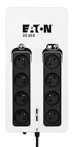

voilà l'été et ses orages, je n'y avais pas pensé mais effectivement, un petit onduleur peut m'éviter des dépenses... Mon besoin, éteindre mon 1522+ et protéger ma freepop. Ce modèle vous parait il suffisant ? Eaton Onduleur 5S 550 IEC
merci par avance.

C'est 330W max en sortie cumulée sur toutes les prises.
Est-ce que ton 1522+ consomme beaucoup ? et avec ta freebox, atteints-tu quasi les 330W ?
edit : attention, ce modèle est en prise IEC, donc pas les prises électriques standard des appareils, il te faudra acheter des cordons adaptateurs.
Merci MilesTEG1, je n’ai aucune idée de la conso du nas et de la box. Je ne dépasse que rarement les 5% proc et 20% mémoire . un modèle à proposer autour de 100€ ?
Merci d’avance
