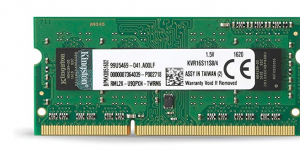

J'avais lu sur ce forum une mémoire conseillée :
Kingston KVR16S11S8/4 Go SODIMM Value Mémoire RAM, Vert/blue ,4Go 1600MHz
Mais, quand je l'installe dans mon NAS ds218+, j'ai la lumière bleue du power qui clignote sans fin.
Quand je la retire, tout refonctionne bien.
Du coup, aurais-je mal lu et acheté une barrette non compatible, ou le problème est ailleurs ?
Dois-je la remplacer par cette référence recommandée plus haut ?
Crucial CT51264BF160B 4Go (DDR3L, 1600 MT/s, PC3L-12800, SODIMM, 204-Pin)
Merci d'aider un pauv' noob :-D
Ok merci pour la confirmation.
Je viens de renvoyer l'article et je vais commander la crucial.
J'espère que cela règlera le problème !!! :-)
