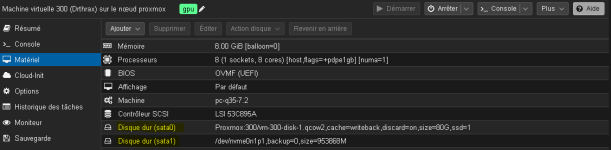

Par défaut le menu affiche le résultat dans la parenthèse, dans mon cas on voit ceci:
- VM choisit: 100
- N° de sata: 3 (Sata3)
- Disque: /dev/sda (Disque complète et par une partition)
- Action: ADD (Ajout d'un disque)
Il manque plus qu'à faire Appliquer via le menu A et le tour est jouer.
Eteindre la VM, vérifier la configuration de la VM puis de l'allumer et sera bon.
Pour le retour en arrière choisir dans le menu 4 (Indiquer : remove) puis Menu 4.

Pour les options supplémentaire, je sais pas. Je suis d'accord que le Write Back est un bon option sur les performances.
Voilà ce que j'ai mis pour le moment :
(c'est pour un SSD, pour un HDD c'est la même chose sauf SSD emulation qui est désactivée).
