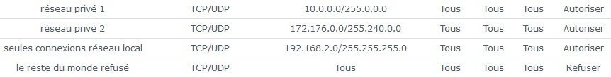

Voici les réglages du pare-feu du routeur Synology. Par contre je viens de voir que sur le NAS je suis en 172.16.0.0 et sur le routeur en 172.176.0.0. Je ne sais pas laquelle est bonne.
    24.2 KB · Affichages: 6
Je viens de désactiver le pare-feu du Synology temporairement. 😬
Le scrapper de Jellyfin a fonctionné direct.👍 Un grand merci de m'avoir aidé à indentifier le responsable en tout cas, vous êtes au top.
Par contre maintenant je suis à la recherche d'une bonne âme pour m'aider à reconfigurer le pare-feu du routeur proprement. 😅

Montre voir ce que tu as déjà de mis.
Pour moi,
Le problème est la deuxième règle, qui devrait être : 172.16.0.0/255.240.0.0 qui correspond au subnets docker du synology.
Je l'avais modifié en 172.16.0.0 temporairement mais ça n'avait pas réglé le problème. J'avais donc remis l'ancienne règle en 172.176.0.0.

Ce qui me semble bizarre c'est la règle "tout le reste refusé" - et rien pour autoriser l'ip de la box (bien qu'elle soit en DMZ) ou l'ISP - ou la France par ex.

Sinon il peut mettre cette règle : 192.168.0.0/255.255.0.0 à la place de la troisième.
Quand a la régle qui interdit tout le reste est indispensable car le routeur est en DMZ de la box qui à priori laisse tout passer.

Il faudrait une capture totale de la fenêtre du pare-feu car de souvenir il y a des règles générales en bas qui font ce travail de tout bloquer.

Bon j'ai pu retrouver une capture dans un vieux sujet de la configuration de mon parefeu sur le RT2600ac : (ne pas tenir compte du cadre vert)
Tu n'as pas besoin de règles qui interdisent tout sur tout, car c'est le rôle des 4 règles non modifiables en bas !
Il te faut ces deux règles impérativement :
Ces deux là sont pour :
Drive server pour la première​
le reverse proxy de DSM pour la seconde​
Tu peux les laisser de coté pour le moment, si tu ne te sers pas de ces deux outils.
Oublie tout le reste, car c'est pour le serveur VPN du RT.
