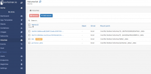

Du coup pour monter le dossier ça se passe dans docker, via portainer, en déclarant un volume?

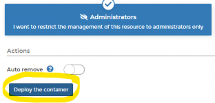

Avec Portainer, rien de compliqué :
Tu clique pour Editer le conteneur ici :

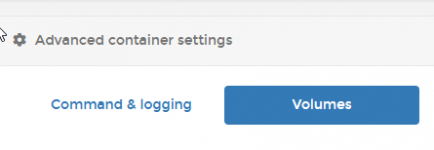

Tu va dans l'onglet Volumes
Tu devrai y trouver le mappage de la config de ton conteneur ( afin d'eviter de tout refaire a la ré-installation ) :
Tu clique ici pour ajouter un dossier

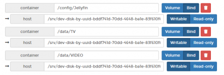

Ensuite tu monte tes dossiers dans un dossier /data
Par exemple si tes films sont dans /srv/dev-xxx/films alors dans conteneur tu indique : /data/films et dans host : /srv/dev-xxx/films

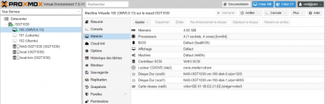

Mon OMV dans Proxmox:

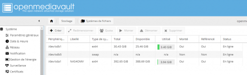

sur OMV : j'utilise /dev/sda1 comme partage réseau (film, musique, etc)

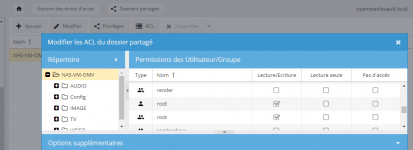

J'ai aussi ajouté les droits en lecture/écriture on ne sais jamais ^^'
en SSH/Putty je récupère l'info de mount:
/dev/sda1 on /srv/dev-disk-by-uuid-bddf741d-70dd-4648-ba1e-83f610f60ee5 type ext4 (rw,relatime,jqfmt=vfsv0,usrjquota=aquota.user,grpjquota=aquota.group)
dans portainer, sur le docker de Jellyfin, j'ai édité les chemins:

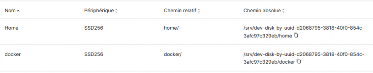

il n'est pas possible de le faire directement depuis OMV?
En tout cas dans OMV6, dans Dossiers Partagés, on vois les chemins complet vers les dossiers qu'on a créer : ( de mémoire c'est pareil dans OMV5 )

il faut relancer "Deploy the container"?
Oui, cela va détruire le conteneur actuel, et re-créer un nouveau conteneur avec les paramètres actuels
