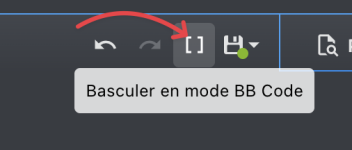

Conseil : si ta rédaction prend du temps, pense à copier/coller le code BBCode sans publier ton sujet, car tu ne pourras plus l'éditer après un court délai ensuite.
