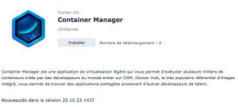

Je viens d'acheter un DS218+ avec 2 HDD de 4to installer en RAID 1.
(EDIT) je suis en version 7.2.1-69057 update 4
Intel celeron
Je voudrai installer Docker pour y installer Jellyfin, Nextcloud et éventuellement d'autres services.
Le premier problème que je rencontre c'est qu'il est impossible pour moi d'installer Docker via le centre de paquet, alors que d'autres paquet peuvent s'installer.
Je remarque que le paquet docker a 0 téléchargement ce qui me paraît assez bizarre.
Il me dis aussi de me reconnecter au DSM car l'installation n'a pas pu se faire..
Y a t'il un autre moyen d'installer Docker ?
J'ai essayé en installation manuelle avec le fichier .spk mais cela fait la même chose.
(Je précise que je suis un peu néophite)

Tu es bien à la dernière version de DSM ; C'est un NAS à cpu Intel donc tu devrais pouvoir installer Container Manager sans pb .
Tu te connecte bien au NAS avec un compte administrateur ?
Merci de la réponse.
Oui j'ai réinitialiser le NAS quand je l'ai reçu.
Il y a un seul compte admin dessus.
Ce qui m'étonne c'est que d'autre paquet s'installe sans souci et qu'il est noté 0 téléchargement (comme sur la photo)
J'avais réussi à installer Container Manager sur un vieux DS 716+ donc sur un DS 218 plus récent cela devrait se faire .
Tu as un compte synology , un nom de domaine synology
Oui je l'avais essayé et même la 20.10.23-1405 sans succès.
Je viens d'essayer avec Safari idem qu'avec Firefox : "échec de l'opération"
Idem sans les bloqueurs et extensions.
J'ai essayer d'installer Emby avec le .spk en manuelle = çà a tourné en boucle, il a fallu que je le redémarre, car il s'était déconnecté du réseau. Puis Idem je n'ai pas pu l'installer.
J'ai la sensation qu'il y a un soucis de software. :cautious:
