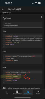

Dit mois ce que tu as mis ici comme driver :
je n'ai strictement rien mis dans cette partie la de la config ... :oops:
Ha !
C’est peut être une spécificité de la clé sonoff…
Mais c’est étonnant 😅
Ton firmware semble assez vieux par contre. Datant de 2022 !

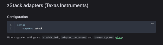

Ok, bon et bien je dois t'avouer qu'il n'y a pas beaucoup de doc sur cet adaptateur...
Et ton firmware est bien bien ancien.
Voilà là où tu devrais lire pour le mettre à jour :
Tout en haut de la page, tu as les instructions à placer dans la configuration de Z2M, et tu devrais aussi ajouter
YAML:
advanced:
    # Optional: Transmit power setting in dBm (default: 5).
    # This will set the transmit power for devices that bring an inbuilt amplifier.
    # It can't go over the maximum of the respective hardware and might be limited
    # by firmware (for example to migrate heat, or by using an unsupported firmware).
    # For the CC2652R(B) this is 5 dBm, CC2652P/CC1352P-2 20 dBm.
    transmit_power: 20
afin de booster la puissance de ton adatpateur si tu sens que certains devices un peu loin ne communiquent pas correctement avec lui.
Plus bas figurent les instructions pour faire un MAJ du firmware :)
Le firmware en mode coordinateur proposé ici est daté du 20240710 : https://github.com/Koenkk/Z-Stack-f...P2_CC2652P_launchpad_coordinator_20240710.zip
