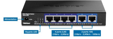

1 - mettre un switch ayant une port RJ45 10Gb ... il en existe très peu, voir pas du tout avec 8 ports :(

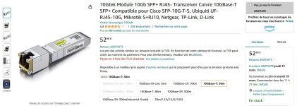

2 - monter un adaptateur SFP+ > RJ45 sur le port SFP+
le gros pbm de ces adaptateurs, et qlq soit la marque, c'est qu'ils chauffent genre 50° minimum car c'est inhérent à leurs conception ...
donc 40-50€ pour un radiateur derrière la TV avec les températures caniculaires qui vont continuer, c'est non !!!

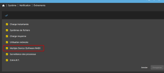

alors bien que j'ai paramétré OMV pour être averti qu'il y a un pbm sur les HDD ou le Raid, aucune alerte et c'est bien chiant
H mince alors !
Dans les paramètres de notification, tu as bien fait valider la configuration avec un mail de test ?
et tu as bien vérifié que tout était coché ? ( dans ton cas principalement Multiple Device )
