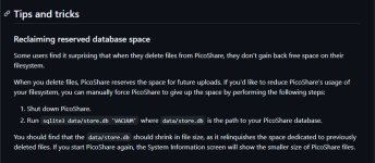

Dans la doc il est écrit :
Mais comment réduire la base si je ne sais pas ou il a mis store.db qui n'est pas actuellement pas dans : /volume1/docker/picoshare/datas-picoshare comme je le voulais à la base.

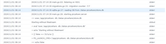

Edit : Je ne sais pas si ça peut aider dans les logs de containers manager j'ai ca :

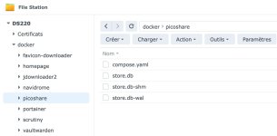

Dans mon fichier de config il n'y a aucune référence à « command: -db /datas-picoshare/store.db » et Picoshare a créé sa base de données à son emplacement par défaut c'est à dire
Volume1/docker/picoshare/.
Le log que tu fournis semble indiquer que Picoshare a créé sa base de données à la racine du dossier partagé datas-picoshare. À vérifier donc.
Cette ligne "- ./datas-picoshare:/data" est à éviter car elle sera interprétée en fonction de l'endroit où se trouve le fichier compose.yaml. Pour éviter toute ambiguïté il vaut donc mieux écrire le chemin en entier, par exemple /Volume1/docker/picoshare.

Dommage que tu n'aies pas accepté mon compose.yaml prêt à l'emploi, cela t'aurait évité les soucis que tu rencontres. Dans mon fichier il n'y a aucune référence à « command: -db /datas-picoshare/store.db » et Picoshare a créé sa base de données à son emplacement par défaut c'est à dire

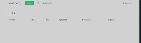

Pour mapper vers le bon repertoire, cela m'a proposer un start + rebuild, je pensais donc voir réapparaitre mon store.db de de 2.5GB, dans /volume1/docker/picoshare/datas-picoshare, il est bien apparu mais avec une taille de 4kilo, comme si le rebuild avait réinitialisé à zéro la base de donnée et effectivement je n'ai plus rien :

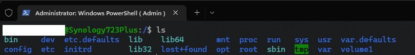

Ou sont stocké les fichiers de l'environnement de docker lorsque l'on se connecte au syno via ssh ? :
Si mon store.db fait 10GB certes je le verrai dans /volume1/docker/picoshare/datas-picoshare maintenant mappé à /data ( dans docker ), mais ou tout cela =>
est-il concrètement stocké dans la structure de DSM ? =>
Merci.
